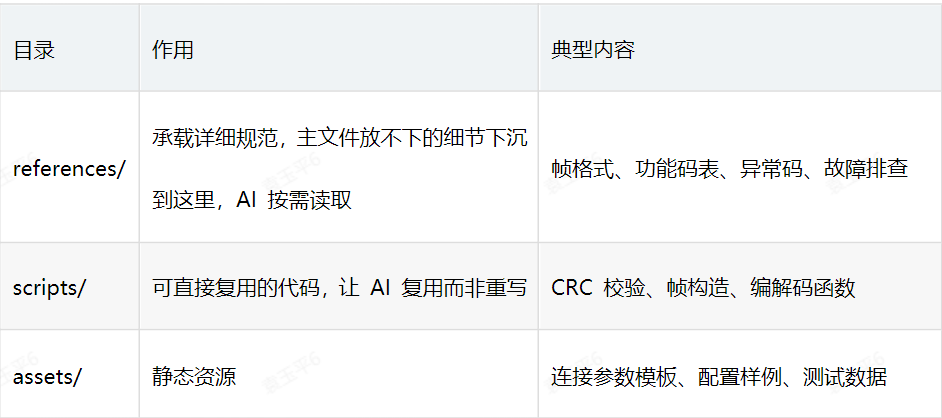

2.2 附属目录
2.3 一份合格 SKILL.md的五块内容

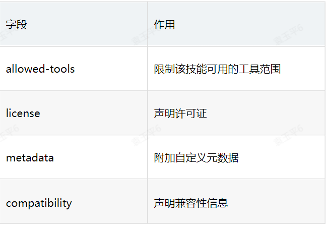

3.3 可选字段与“如何被触发”
技能没有inclusion之类的模式开关。它的加载机制是:模型读所有已安装技能的 description,判断与当前任务是否相关,相关就自动加载正文(不相关时几乎不占 token)。所以“何时触发”完全由 description 决定,这也是 3.2 强调触发词的原因。
几个可选字段(按需使用,不用则省略):
在蓝海 AIoT 一站式工作台里,还可以在项目对话框的【技能选择入口】主动勾选某个技能,把它拉进上下文。这是平台提供的“手动引用”入口,和“模型自动发现”并不冲突—好的 description 两种方式下都更可靠。
